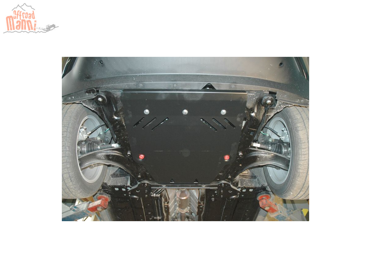

https://www.offroadmanni.eu/Unterfahrschutz-fuer-Nissan-Juke-5-mm-Aluminium-Motor-Getriebe
Unterfahrschutz für Nissan Juke, 2,5 mm Stahl gepresst (Motor + Getri, 198,00 €Unterfahrschutz für Nissan Juke, 2,5 mm Stahl gepresst (Motor + Getriebe) in Unterfahrschutzwww.offroadmanni.euDER hier ist günstig,aber Stahl,was aber auch ok ist!
NUR 142.-€
Unterfahrschutz für Motor der Marke Nissan Juke
