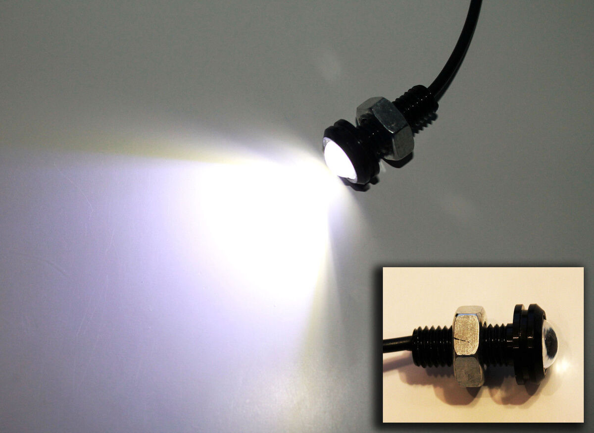

    So jetzt mal meine Version Von Beleuchtung. :thumbsup:
    http://www.juke-forum.de/gallery/index.php/Album/2-Chihuahua-Racing-Team-1-6-DIG-T-4x4-Automatic/
    [Blockierte Grafik: http://up.picr.de/17272622tc.jpg]

    • 27. Januar 2015 um 12:07
    Hier mal den Link der Strahler :thumbsup:
    http://www.ebay.de/itm/331311256115?_trksid=p2059210.m2749.l2649&ssPageName=STRK%3AMEBIDX%3AIT
