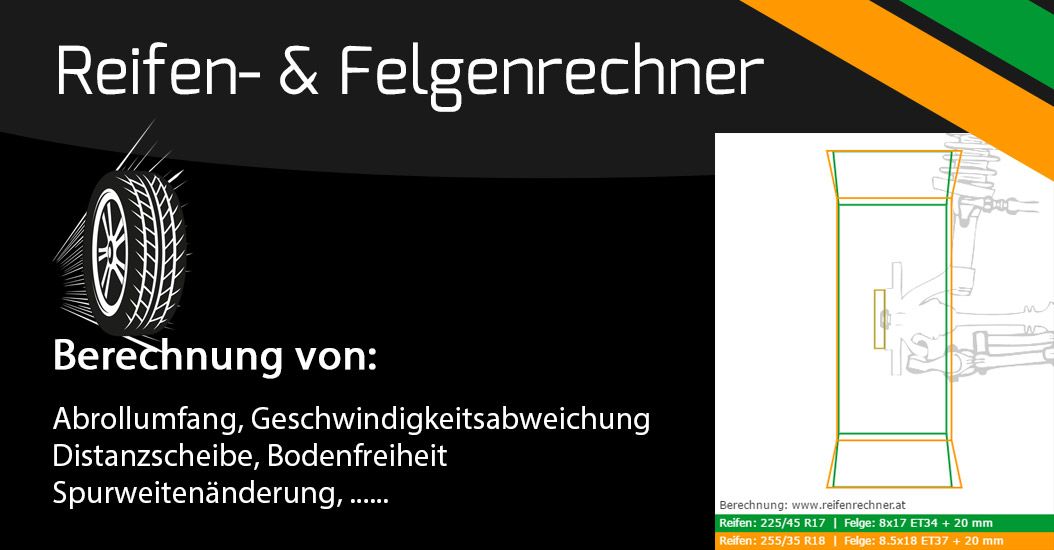

    Ich möchte neue Felgen kaufen in der Größe 8,5x18 ET40, Bereifung soll erstmal die original Bereifung bleiben in 225/45R18
    Außerdem spiele ich noch mit dem Gedanken ein Gewindefahrwerk zu verbauen.
    Nun meine Frage:
    Passt das alles zusammen ohne das an den Radhäusern irgendwas geändert (gebörtelt) werden muss ?
    Danke für eure Hilfe.
  • venom
    18
    111
    • 13. März 2024 um 17:23
    Teste es damit:
    REIFENRECHNER | ET Rechner | Abrollumfangrechner | Felgenrechner
    www.reifenrechner.at
    Ich denke das geht. Selbst mit Gewinde kommst du ja "nur" 5-7cm runter (legal).
