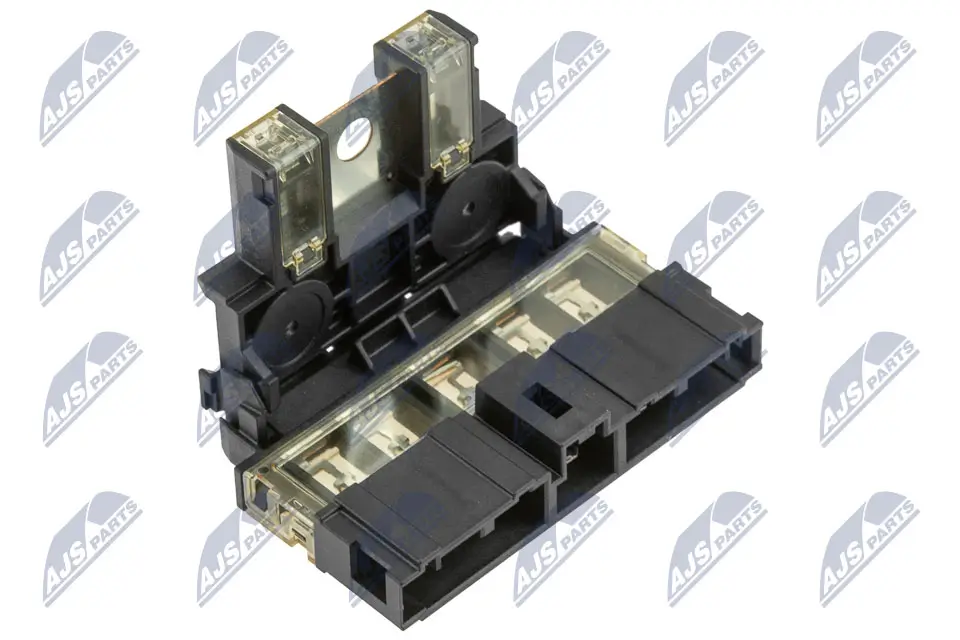

    leider ist durch menschliches Versagen die Pluspol-Sicherung an der Batterie durchgebrannt (Teilenummer 24380-79919). Muß ich den kompletten Sicherungsblock erneuern oder kann man die Sicherung (direkt neben dem Pluspol) erneuern?
    Fall es der Block sein muß, wie komme ich schnell an einen dran? Die Dinger haben bis zu 4 Wochen Lieferzeit!

    Beim Nissan Juke F16 (ab Baujahr 2019) ist die Hauptsicherung (auch Fusible Link genannt) direkt als kompakter Sicherungsblock auf die Pluspol-Klemme der Batterie aufgesetzt. [1, 2]
    Wenn diese Sicherung durchgebrannt ist, ist das gesamte Fahrzeug stromlos, da sie den Hauptstromkreis absichert. [1]
    Wichtige Details zum Tausch
    • Keine normale Stecksicherung: Es handelt sich hierbei nicht um eine kleine Plastiksicherung zum Stecken, sondern um einen geschraubten Mehrfach-Sicherungsblock (). Die Schmelzstreifen sind fest in diesem Kunststoffgehäuse integriert. [1, 2, 3]
    • Kompletter Austausch nötig: Wenn einer der Hauptschmelzstreifen durchtrennt ist, muss in der Regel der gesamte Block am Pluspol getauscht werden (Original Nissan-Teilenummer für den F16 oft im Bereich >em class="zhvwWe" data-sfc-cp="" jsaction="" jscontroller="LFsGHb#ycPkjf" data-sfc-root="ep" jsuid="FKr9n_1x" data-complete="true" data-copy-service-computed-style="font-family: Google Sans, Arial, sans-serif, Noto Color Emoji; font-size: 16px; font-weight: 400; margin: 0px; text-decoration: none; border-bottom: 0px rgb(10, 10, 10);">24380-6LA0A, je nach genauer Motorisierung). [1]

  • Vielen Dank für die Info Ascobar! Ich habe einen F15, Baujahr 2018.
    Nach einigen Recherchen habe ich tatsächlich ein Originalteil in Japan gefunden, das nun auf dem Weg zu mir ist und Mitte Nächster Woche eintreffen soll :)
    Alle anderen Zubehör oder OEM-Händler (eBay, AMAZON) haben 3-5 Wochen Lieferzeit. Das muß wohl ein Teil sein, das nicht sehr oft gebraucht wird.
