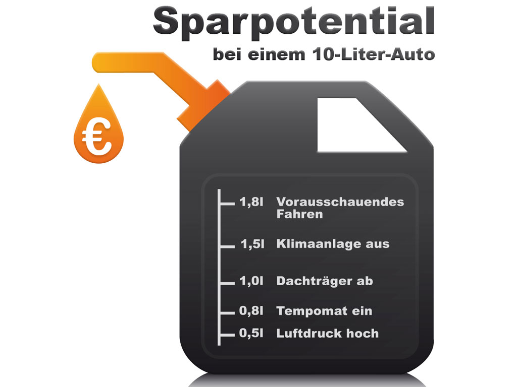

    Im WWW dazu....... ;) ...
    auto.de - Tipps und Tricks: Tempomat einschalten und Sprit sparen - Magazin
    Erneut sind die Spritpreise gestiegen. Viele Deutsche suchen deshalb nach Möglichkeiten, ihre Kraftstoffkosten zu reduzieren. Einen sparsameren Wagen kaufen,…
    www.auto.de

    Eine Geschwindigkeitsregelanlage erweist sich als besonders nützlich auf Autobahnen und Straßen mit Geschwindigkeitsbeschränkungen. Sie führt zu entspannterem Fahren.
    Auswirkungen auf den Spritverbrauch ergeben sich nach Angaben von Fahrzeugherstellern keine. Dies gilt allerdings nur für den technischen Teil der Steuerung.
    Eine Veränderung der Geschwindigkeit durch den Einsatz eines Tempomaten ergibt sich schon dadurch, dass ein Mensch die Geschwindigkeit nicht so exakt auf konstantem Niveau halten kann wie die automatische Regelung.
    Aus physikalischen Gründen ist bei gleicher Durchschnittsgeschwindigkeit der Kraftstoffverbrauch bei einer Fahrt mit Tempomat gegenüber einer Fahrt ohne Einsatz des Tempomat niedriger.
    Grund hierfür ist, dass bei manueller Fahrweise selbst bei sehr geübten Fahrern die Geschwindigkeit mal über und mal unter der Durchschnittsgeschwindigkeit liegt.
    Der Energieverbrauch zur Überwindung des Luftwiderstandes wächst jedoch quadratisch mit der Geschwindigkeit. Die Fahrstreckenanteile mit Geschwindigkeiten über der Durchschnittsgeschwindigkeit führen damit zu mehr Spritverbrauch als in den Fahrstreckenanteilen mit unterdurchschnittlicher Geschwindigkeit gespart wird.
    Gleiches gilt für die Beschleunigung: hier ergibt sich ein Mehrverbrauch, der (im Gegensatz zum Elektroantrieb) nicht beim Übergang in langsamere Fahrt regeneriert werden kann.
    Die Nutzung eines Tempomaten verändert die Fahrweise hin zu einem gleichmäßigen Fahrstil. Die genauen Auswirkungen auf den Spritverbrauch sind nicht abschließend erforscht,
    obwohl die EU hierzu Untersuchungen angestoßen hat.

    Ich für meinen Teil erziele gerade AUCH mit Einsatz des Tempomaten die besten Ergebnisse, wenn ich sparsam fahren will.
    In Buddys Beitrag ist es ja schon gut erklärt :thumbup:
    @Sover ich kann leider auch wenn ich dir glaube deine Erlebnisse in keinster Weise nachvollziehen und was Nissan da sagt ist schlicht und ergreifend falsch.
    Der Tempomat ist nichts weiter als der "Ersatzspieler" für den Gasfuß des Menschen.
    Der Tempomat erkennt die eingestellte Geschwindigkeit und vergleicht sie mit der tatsächlichen Geschwindigkeit und gibt dann mal mehr, mal weniger Gas oder auch GAR KEIN Gas bei bergab indem er OHNE den Umweg über das Gaspedal direkt die Befehle an den Stellmotor der Drosselklappe gibt und nur an DIE, er steuert nichts anderes im Auto an. Das macht er dann viel gleichmäßiger um die gewünschte Fahrgeschwindigkeit herum als der Mensch es je kann und aus diesen geringeren Schwankungen heraus spart man Sprit :thumbup:
