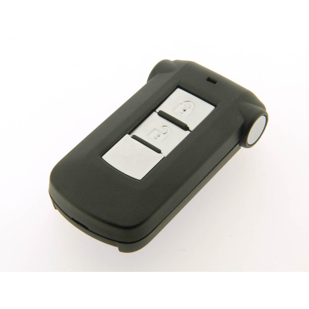

  • Hab mal in der Bucht gestöbert und endlich nen Umbausatz von Normalschlüssel auf Klappschlüssel gefunden........ mit bissel Geduld und Geschick hat der Umbau dann auch ganz gut geklappt..... ;) .
    Dass das Nissan Symbol , aus Copyright-Gründen nicht vorhanden ist ist für mich Nebensache . Damit kann ich leben....

    für mich mit meinen breiten Fingern schon...... ;) , bei meinem Schlüssel saß der Transponder für die Wegfahrsperre nicht auf der Platine sondern war IM Schlüssel eingegossen........ aber "Dremel sei Dank" konnte ich das Teil dann doch unbeschadet rauspfriemeln.....
    Den Umbausatz hab ich aus der Bucht: Umbausatz Klappschlüssel Nissan Juke
    Ist ne sehr kundenfreundliche Firma..... Mail und Telefon-Support erstklassig falls es doch zu Problemen kommen sollte.

  • Hallo Alex, ich habe jetzt auch das Schlüsselgehäuse.
    So wie es aussieht ist das Gehäuse nur zusammengedrückt.
    Auf welcher Seite hast du denn angefangen das Gehäuse auszuhebeln.
    Gruß zimbo
    es kann sein das ich dich noch öfter nerven muss bis ich das Teil zusammen habe
    Black Juki, Scheiben ab B-Säule schwarz, beleuchtete Einstiegleisten vorne, ca 30mm tiefer mit H&R, Spurplatten, 225/18 auf Rial Lugano, FOX-ESD
  • Ich nehm mal an du meinst den Originalschlüssel....... :D
    Alsoooo...... Die Schraube rausdrehen, du siehst an der Vorderseite des Schlüssels, da wo das Metal ins Plastik übergeht eine Einkerbung. Da gehste mit nem Schraubenzieher dran, bissel rumpopeln und der Deckel löst sich. Nur keine Angst......Den Schlüssel kannste nach dem Umbau eh in die Tonne treten..... :S .
    Die Platine ist nur leicht eingesteckt, Den Gummieinsatz mitsamt der Platine entnehmen ( geht ganz leicht raus) und ins neue Gehäuse einsetzen. Den Batteriekontakt ins Gehäuse setzen und die Batterie plazieren.
    Beim Transponder für die Wegfahrsperre wird´s etwas filigraner......
    Wenn dein Schlüssel so aussieht wie meiner findest du den Transponder im "Deckelteil" des Schlüssels an der Stelle die rot umkreist ist.(siehe Bild)
    An der rotmarkierten Stelle ist der Transponder eingegossen , ich hab da mit nem Dremel, oder vergleichbarem Gerät, solange dran rumgeschliffen bis der Transponder zum Vorschein kam. Hierbei musst du Vorsicht walten lassen damit der Transponder nicht kaputt geht. Mehrmals sachte drübergehen und nach ca. 5 Minuten kommt das Teil zum Vorschein, länger brauchte ich auch nicht. Den Transponder setzt du dann im neuen Gehäuse vorne an der dafür bestimmten Stelle ( sieht aus wie ein kleines Kästchen) ein und kannst dann den Klappschlüssel zusammenbauen.
    Hast du ihn zusammengebaut kannste schon mal ein Knöpfchen drücken........ leuchtet die Bestättigungslampe kurz auf , geht schon mal zmindestens die ZV..... :D.
    Hoffe du kannst mit meiner Beschreibung einigermassen was anfangen......
    LG Alex
