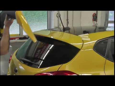

    Also,ich klebe seit Jahren alles am Auto!
    Die meisten Teile werden a heute schon mit 3M - Klebeband angeliefert!
    Habe meine Nummernschilder beim JUKE schon 4 Jahre verklebt und die halten Bombenfest! Und wo keine Löcher im Blech....Da auch kein Rost!!!
    Hier schau Dir das mal an .....
    Das ist mein "Alleskleber" fürs Auto.....
    Aber es gibt auch speziellen "Spoilerkleber" ...Oh ja ....
    https://www.amazon.de/1K-PUR-Dichtmasse-Spoilerkleber-Karosseriekle...
    Also ich finde kleben allemal besser! Und Selbermachen -Kein Problem- Schau mal bei YOU-TUBE nach ....
    Selbst Profis kleben...Das kannst Du auch....
    Montageanleitung Ceed GT Dachspoiler
    Dachspoiler für den KIA cee´d GT. Top Aerodynamik, Top-Design, Top-Passform! Einfache Montage.
    www.youtube.com
    Wenn es aber sein muss.....Schrauben....!!!

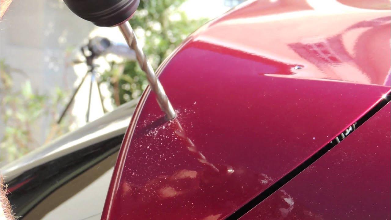

    Backyard Garage Stars: (Pilot Episode) Nissan Juke OEM Spoiler Install
    Kenny visits the garage to install his OEM 2012 Juke wing. This wing is a little trickier to install since you have to drill 4 holes instead of 2 like other ...
    www.youtube.com

    • #29
    Einen Spoiler selber zu kleben ist deshalb schwierig, weil die Anforderung der Oberflächenvorbereitung sehr hoch ist. Am besten macht man in einer Halle, da muss staubfrei sein. Draußen gibt es immer Wind, Pollen, etc. Außerdem muss man mit hochwertigen fachlichen Chemikalien arbeiten. Für nur eine oder zwei malige Benutzung ist es auch schon teuer so was zu besorgen. Aber mit billigen Baumarkt Produkten ist der Endeffekt wieder in Frage. Denn der Spoiler ist schon schwer und hat aerodynamische Belastung in Fahrt. Da würde ich kein Risiko haben. Hab vorher schlechte Erfahrung mit dem Spoiler von meinem alten Ford. Nach ein paar Wochen war die Kleber teilweise gelöst. Natürlich habe ich nicht ganz sauber gearbeitet aber mehr kann ich nicht. Am Ende habe ich doch gebohrt und geschraubt.
    Für Zierleiste oder Schriftzug oder Kennzeichen ist es kein Thema. Da funktioniert der 3M Kleber super.
    Ja wenn man auf Metal Teile bohren muss, dann würde ich auch drei mal überlegen.
