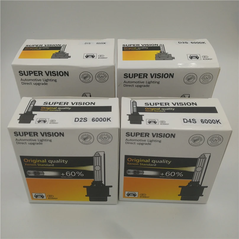

    • 19. Oktober 2019 um 03:22
    Ich habe die "CHINA" Teile drin und bin sehr zufrieden! Bei 6000 Verkäufen und 4,9 Sterne .... thumbup.png
    Was soll man bei 5,52.-€ verlieren können ??? Inclusive Versand FÜR 2 STÜCK .. 8o ...
    Auto Blinkende D1S D2S D3S D4S HID Birne CBI HID xenon scheinwerfer birne D1 D2 D3 D4 D1R D2R D3R d4r scheinwerfer licht 4300K 6000K 8000K - AliExpress 34
    Smarter Shopping, Better Living! Aliexpress.com
    de.aliexpress.com
    Aber es gibt natürlich auch noch viel mehr Auswahl!
    Probierern geht -manchmal- über studieren ;) ..
