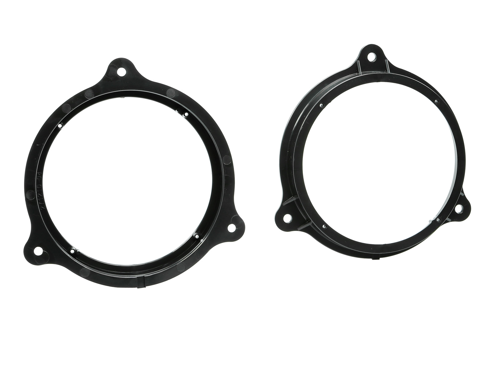

    so letzte frage, für dieses thema hoffe ich. hast du die orginal lautsprecher ringe benutzt oder sind es so zubehör teile die man kaufen kann .
    und wenn du die orginalen benutzt hast wofür sind die zubehör teile hier einen link.
    ACV Lautsprecher Adapterringe kompatibel mit Nissan Almera Juke Micra Note NV200 Nv300 Pulsar Qashqai Teana Tiida X-Trail adaptiert auf 165er Lautsprecher
    Note NV200 Nv300 Pulsar Qashqai Teana Tiida X-Trail adaptiert auf 165er Lautsprecher. Lautsprecherringe ermöglichen den Austausch originaler ...
    www.ultramall.de
    gruß olaf
  • Hallo Olaf,
    Du benötigst die Ringe :D
    Die verbauten sind mit den Lautsprechern zusammen gegossen = ein Teil, kannste also nur zusammen ausbauen und dann was richtiges verbauen :thumbsup:
